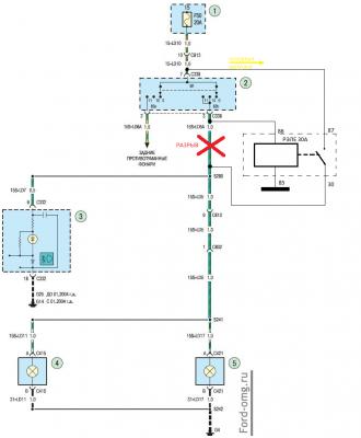

Хочу поделится своей схемой установки рэле на передние противотуманки. После того как у меня подгорел разъем блока управления освещением - пришлось восстанавливать, а так же во избежание - ставить рэле. Рэле самое дешевое 4х-5 контактное из автомагазина 30А, оттуда же колодка. Все монтируется рядом с разъемом блока освещения. Рекомендую не разрывать провод массы на разъеме, а взять массу для рэле извне (я взял массу от железной платформы чуть глубже косы проводов освещения, там на этой платформе справа вверху дыра есть для болта)

Добрый день, форумчане.

Аналогично сделал по аналогичному случаю. Молодец.

Да там и без колхоза рано или поздно при злоупотреблении ПТФками всплывет. Реле просто спасение.

Без реле слишком большие токи идут через блок управления освещением и его колодкой по линии ПТФ, в результате контактная группа перегревается + там же возможно искрение... вобщем рано или поздно это все оплавляется и колодка разрушается, как и вывод на блоке управления освещением. В моем случае мне повезло - контакт на выключателе уцелел )) Что бы этого не происходило лучше заранее позаботится и разгрузить блок управления через реле по схеме выше, напримерсаш писал(а):А зачем колхозить?
Конструктивный просчет Форд.
В инструкции к фьюжену написано что не рекомендуется включать ПТФ на продолжительное время - только кто ж ее читает )))
Вроде бы такая же болезнь на фокусах и фиестах...
Re: Рэле на передние противотуманки.
не просчётКонструктивный просчет Форд.
30 мин если память не изменяетне рекомендуется включать ПТФ на продолжительное время
не болезнь, а не правильное использование.Вроде бы такая же болезнь на фокусах и фиестах...
Поэтому, если по долгу предполагается использовать ПТФ, то реле оправдано.
