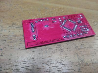

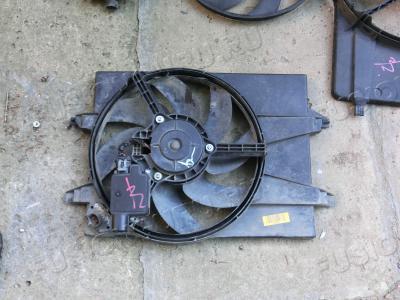

Итак. Не без помощи форумчан, на разборке раздобыли нужные вещи. А именно - мотор кулера с хвостом, блок управления вентилятором (по сути огромный транзистор). Так получилось, что по ценам выгоднее было хапнуть целиком кулер на фокус, снять двигатель, снять "транзистор" и поставить это все в корпус вентилятора фьюжа. Благо подходит.

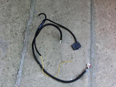

Так как система питается постоянно, а управление по тонкому проводу, то пришлось сделать свою косу. Сначала думал выплести родную и эту положить, но потом выяснилось, что родная вплетена очень крепко. Не стал извращаться. Косу сделал, свою и ее проложил.
На конце косички маленькое устройство управления. Оно соединяется с мозгом по КАН, также получает аналоговый сигнал о включении вентилятора (по старой схеме от мозгов), так как иногда мозг решает, что вентилятор нужно включенным держать, а КАН в это время работать не хочет. Так что понадобился аналоговый сигнал. Ну и он же аварийное включение. Если нет сообщений от КАН по какой-то причине, а на аналоге появляется сигнал, то контроллер включает вентилятор на полную катушку.

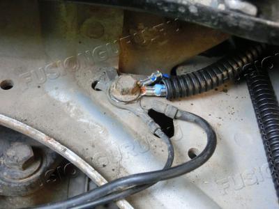

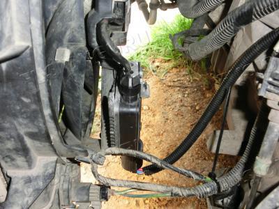

Подключил массу и питание согласно законам мерфи

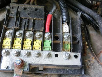

Как положено, четкая масса, предохранитель отдельный на силовое питание.

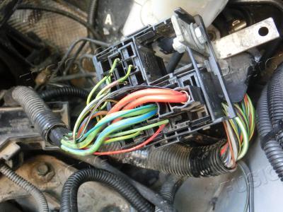

Питание на контроллер пойдет от зажигания, ну или со штатного реле вентилятора. Там питание как раз коммутируемо силовым зажиганием.
С него же берем и аналоговый сигнал. Да, все штатные реле нужно сохранить. Как только их удаляешь, перестает работать кондер. Я пока это выяснил, уже почти смирился с остаками жары этим летом.

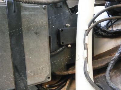

Блочок притулил сюда
Пока на длинном хвосте, так как может быть придется допилить прошивку. Ненай. Пока все вроде устраивает, с той лишь разницей, что АДА теперь не видит включение вентилятора. Наверное надо дописать в прошивку статусные сигналы. Чтобы БК тоже понимал, что вентилятор включился.

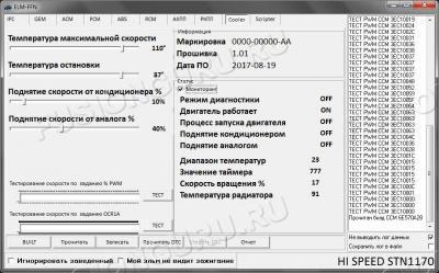

Ну и чисто побаловаться, управляем скоростью из ELMFFN.
Так сказать тест системы.
Критерии выставил себе такие
- Начальная скорость вращения от 87°, чтобы не было старт/стопа возле 90°
- Максимальная скорость вращения на 110°. Пока выбрано стохастически.
- Подъем скорости от аналогового сигнала - +40%
- Подъем скорости от включения кондиционера - +10%
50% - получается суммой при включении кондера, тк мозг включает тоже вентилятор. Дополнительно мозг удерживает его в работе после выключения кондера. Таким образом мне не пришлось в программе контроллера учитывать этот нюанс. Также 50% - это работа штатного кулера при включенном кондере. То есть сохраняем тем самым родные режимы. Плюс, если штатно кондер и машина все же нагревается, то второй скорости не будет. Не будет пока не станет совсем плохо. В этом контроллере будет плавное нарастание скорости. То есть на включенном кондере и температуре 95° уже будет скорость 80%. То есть система более плавно учитывает нагрев.
Прокатившись, убедился в этом. Специально остановился и 20 минут машина стояла тарахтела. Максимум было 91°. Кулер естесно работал на скорости 13%. Вполне себе показательно.

ERV писал(а):Я тоже так хочу)
Ноу проблем. Электронику, если надо я сделаю, а дальше берем кулер от фокуса (надо мотор с хвостом и драйвер). Ну или хотя бы драйвер - штука-то даже на разборках не дешевая. Берем провода 4кв (сначала хотел 6, но показалось что это уже слишком), клеммы. Обжимаем все это. Самое ответственное - силовые провода. Остальное мелочи.
В прицнипе можно купить только драйвер от фокуса. Остальное сделать проводами. Будет конечно больше соединений, но зато сэкономим на моторе.

А чей-та у тебя на фотке контакт + от АКБ к блоку предохранителей под капотом окисляется так хорошо, это уже не хорошо ;)
*Casper* писал(а):блок управления вентилятором (по сути огромный транзистор).
А маркировочку бы транзистора.

SAnat писал(а):А чей-та у тебя на фотке контакт + от АКБ к блоку предохранителей под капотом окисляется так хорошо, это уже не хорошо ;)
Гайка ржавая. Фигня. Под ней чистота.
SAnat писал(а):А маркировочку бы транзистора.
В обед, если не забуду.
Добавлено спустя 43 минуты 13 секунд:
Номерок - 940002904

*Casper*, уточни пожалуйста для полной ясности несколько вопросов:
1.
*Casper* писал(а):На конце косички маленькое устройство управления.
Оно тоже в комплекте приобреталось? Номерочек бы узнать...
2. Моторчик лучше брать с крыльчаткой? (только фиг знает что там с балансировкой), или своя крыльчатка переставится?
3. Фишка, которая втыкается в драйвер (с противоположной стороны от моторчика) - тоже нужна будет новая?
4. Ну и последний вопрос:
Я правильно понимаю, что штатная фишка подключения родного моторчика остаётся на своём месте? Только прячется/изолируется, и ежли что - можно всё переподключить обратно в штатный режим работы?
Re: Smart cooler или умный вентилятор
#15 Сообщение *Casper* » 22 авг 2017, 11:29
ERV писал(а):Оно тоже в комплекте приобреталось? Номерочек бы узнать...
Нет оно паялось незадолго
Номерочек 0000-00000-AA
ERV писал(а):Фишка, которая втыкается в драйвер (с противоположной стороны от моторчика) - тоже нужна будет новая?
Фишку надо искать. Я пока просто пины вогнал. Они достаточно крепко насаживаются.
ERV писал(а):Я правильно понимаю, что штатная фишка подключения родного моторчика остаётся на своём месте? Только прячется/изолируется, и ежли что - можно всё переподключить обратно в штатный режим работы?
Абсолютно верно.
