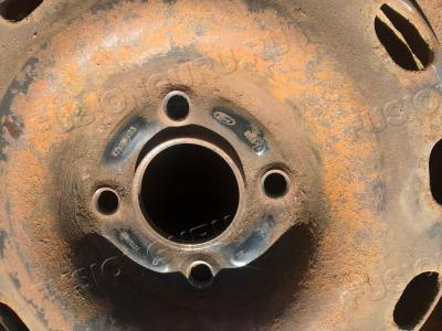

Добрый день всем.
Про маркировку дисков все почитал и перечитал. Все понятно. Но.
Есть гайки конические и есть сферические. По тому, что выбито на диске можно узнать, какие гайки нужны? Ужо на вид так сферические нужны.

Для штамповки на Фью, если она новая, нужны конические гайки для штампованных дисков. Сферические - это если диски б/у и уже использовались со сферическими гайками (если они на посадочных поверхностях уже сделали из конуса сферу).

Диск с фото на свалку, гайки только штатные. И не надо от дури закручивать колесные гайки, лучше в очередной ПХД пробежаться с ключем по кругу по гайкам.

А че на свалку сразу? Он хороший с зимней резиной, еще послужит лет 20. Гайки пробовал закручивать динамометрическим ключом - дык колеса отвалятся сразу. Обратил силу затяга на шиномонтажах (весна-осень-переобуска), так я затягиваю гораздо слабее.
Гнезда как сферические, когда купил машину диски шли в нагрузку, поэтому не знаю чем притягивались, но на вид как сфера, и я когда осенью ставлю эти диски и гайки конические обычные как-то невнятно затягиваются - я не слышу упора никакого.
ВОт думал, может по выбитым цифрам можно узнать.
Получается, что новых дисков со сферической посадкой не бывает?
Что значит штатные гайки?
И что такое ПХД?
Уж просветите, чтобы понятно было плз.

Dfcz писал(а):айки пробовал закручивать динамометрическим ключом - дык колеса отвалятся сразу.
Не отвалятся. Только момент затяжки надо проконтролировать через 50 и 200 км обязательно. Дальше - по желанию. Через 50 км, часто надо дотянуть динамометрическим ключом, через 200 у меня уже не прослабляются.
Dfcz писал(а):Обратил силу затяга на шиномонтажах (весна-осень-переобуска), так я затягиваю гораздо слабее.
Эти "нехорошие люди" иногда вообще шпильки срывают своими гайковертами. На них ориентироваться незачем. Они вообще, наверняка, не знают, что гайковерты надо тарировать по усилию затяжки.
Dfcz писал(а):Получается, что новых дисков со сферической посадкой не бывает?
На Фордах не бывает.
Dfcz писал(а):Что значит штатные гайки?
https://www.fusionguru.ru/faq/hodovaja_ ... nyh_diskov
https://www.fusionguru.ru/articles/inde ... na_FFn.htm
Dfcz писал(а):И что такое ПХД?
Парково-хозяйственный день ;)
Добавлено спустя 5 минут 8 секунд:
Dfcz писал(а):я не слышу упора никакого.
Потому что конус по разбитому посадочному месту. Пока не сформируешь заново конуса на диске, будут точечные контакты и прослабления усилия. Приложи линейку в посадочное отверстие. Если увидишь сферу и не хочешь выкидывать диски, тогда лучше этот комплект притягивать гайками со сферой. И контролировать момент почаще, т.к. непонятен профиль. Новые диски только коническими гайками.

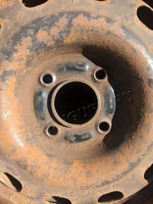

Спасибо за обстоятельный ответ. Ща прикладываю фотку в другом ракурсе. Чет у меня с глазами. :)
