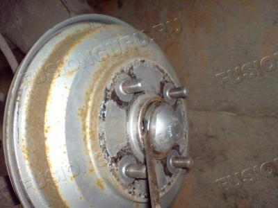

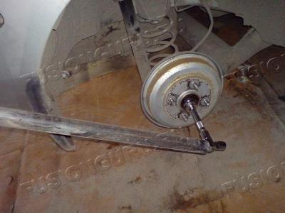

4. Головкой на 30 откручиваем ступичную гайку:

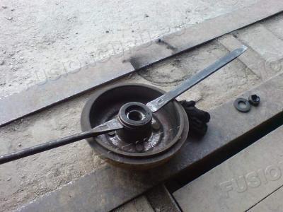

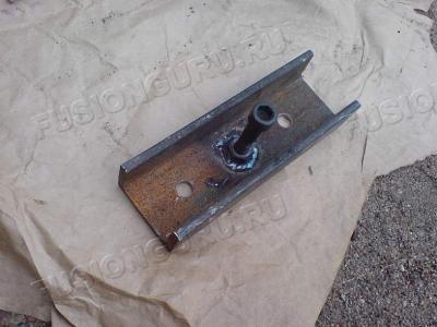

5. Тормозной барабан должен легко сняться, но не в моем случае. Пришлось изготовить съемник:

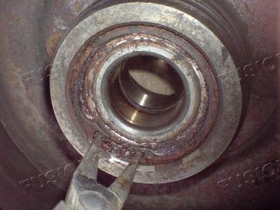

7. Спец. съемником или тонкогубцами сжимаем стопорное кольцо и поддеваем его отверткой:

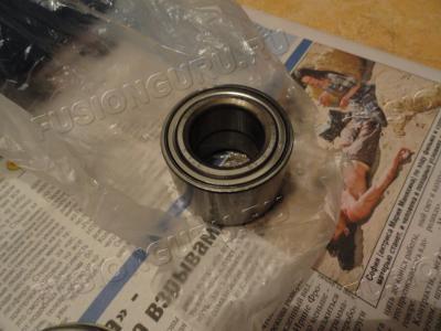

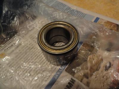

8. Я не сторонник стучать по подшипнику молотком, поэтому барабан снес на работу и перепрессовал подшипники. Посадка старого очень тугая. Подшипник имеет с одного торца черную полоску. При установке нового подшипника эта полоска должна смотреть во внутрь машины, чтобы не размагнитилось кольцо АБС.
9. Устанавливаем новое стопорное кольцо из набора подшипника.

11. Устанавливаем барабан на ступицу и затягиваем новую ступичную гайку моментом 235 Н*м.

Я ставил Ruville 5256 - В комплекте кольца АБС не было. У Димы мне обошлось 1750р.
Из качественных рекомендованных Димой: SKF VKBA 3532 - идет в комплекте с кольцом АБС.

2- Размер съёмника?
Для съемника нужен профиль: уголок или швеллер с толщиной стенки не более 3-4 мм (иначе не накрутятся гайки).
В профиле сверлятся 3 отверстия на расстоянии 54 мм друг от друга диаметром 12.5 мм, так чтобы межосевое двух крайних составляло 108 мм. В центральном отверстии зажимаем болт двумя гайками и верхнею привариваем.
Съемник одевается на шпильки колес и зажимается колесными гайками. Центральный болт вкручиваясь, упирается в вал ступицы и стягивает барабан.

А длину болта минимальную на съемнике не подскажете, чтобы потом не бегать?

DNK писал(а):А длину болта минимальную на съемнике не подскажете, чтобы потом не бегать?
Общая длина болта 80 мм, длина резьбовой части 40 мм. Если болт взять короче, то может не хватить.

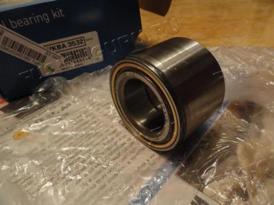

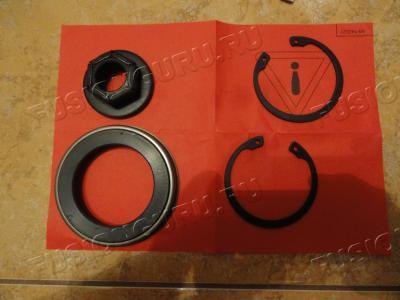

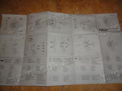

Получил сегодня подшипник - выкладываю фотки нового комплекта SKF VKBA 3532
Инструкция:
Красная бумажка:
1сторона подшипника
2 сторона подшипника
Вид сбоку
Колечки
Если честно - черную полоску на подшипнике я не увидел. Как ориентировать подшипник смотрел по красной бумажке, понять не подготовленным умом тяжко, но можно. Завтра в сервис поеду, меняют пусть.
Re: Замена заднего ступичного подшипника
#14 Сообщение fidel1970 » 27 фев 2012, 05:54
А ступичная гайка смотрю уже в комплект входит?

fidel1970 писал(а):А ступичная гайка смотрю уже в комплект входит?
Да и в Ruville, и в SKF
