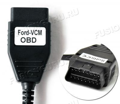

РЕбята подскажите, кто нибудь с таким имел дело? Ford VCM OBD
