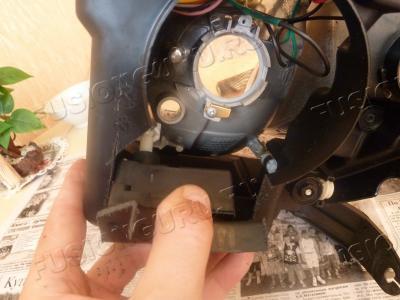

Наконец, включив оч.умелый мозг решился на "хирургическую операцию"... :crazy:

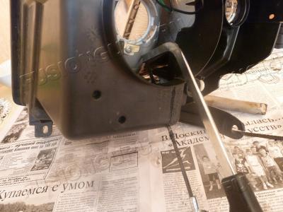

Взял ножовку и сделал три надреза в задней части фары, в районе электро-корректора.
Отогнул пластмассу...

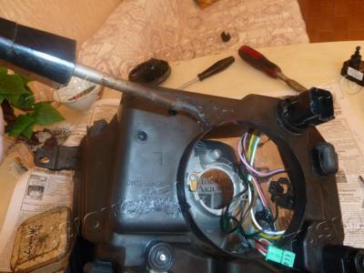

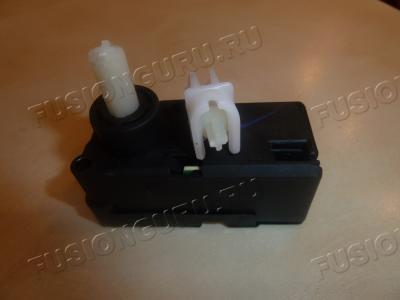

Отсоединил разъём, открутил девайс...
... и установил новый (рабочий).
Подсоединив защёлку электро-корректора к держателю отражателя фары пропаял "хирургические" швы разогретым паяльником.
Об эстетике особо не заботился, главное - герметичность и прочность! :cool:

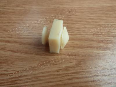

Неработающий электро-корректор был сломан в этом месте:
Что послужило причиной - так и не понял.
То ли неудачная транспортировка, то ли какой "косяк" в электрический цепи, приведший с нестандартной работе и в конце концов выходу из строя электро-узла... :unknw:

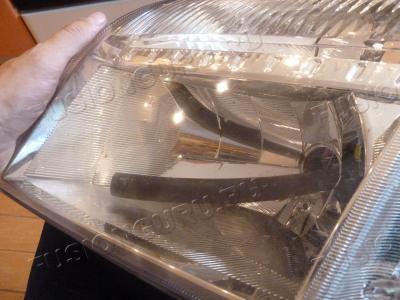

Ещё одним негативным опытом явилось наличие пластиковой стружки от лобзиковой пилы во время производства операции.
Она таки оказалась на внутренних поверхностях отражателей в фаре, блин. :wall:
Ну, дык голь-то, как известно, на выдумки хитра (с). ;)

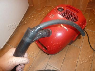

Удалил стружку применив это нехитрое приспособление.

Корректор постоянно гудит но пока ещё работает. Не могу найти аналог для замены. Кто менял - разбирал корректор, можно ли оживить этот электра механизм????????????.
Re: Замена электро-корректора фары
#11 Сообщение fidel1970 » 29 сен 2011, 13:45
проба, если он постоянно гудит, значит не доходит до крайнего положения. Скорее всего ему мешает отражатель... либо он (корректор) сломался, как на фотке приведённой выше.

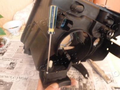

Демонтаж с разборкой передней фары и ремонт корректора
Причина ремонта: Постоянно работает-тарахтит и не отключается моторчик ЭМКФ (Электра механический корректор фары).
НУЖНО: Ключ ТОРХ 20,30, Отвёртка плоская и фигурная, Нож, Фен или Тазик с горячей водой, Ткань, Масла, Авто пластилин, Лезвие от одноразового станка, Спичечный коробок, Пинцет, Маленькие кусачки для проволоки, Лента для вклейки стекла ABRO WS-904 или термо-герметик полиуретановый герметик ,
1- Открутить 3 шурупа (отвёртка плоская или ТОРХ 30) ФОТО
2- Взяться пальцами за угол нижний наружной части фары и потянуть верхи на себя это мы снимаем фару с бокового фиксатора который стоит в районе крыла ФОТО
3- Теперь выводим верхний угол фары из зацепления крыла ФОТО
4- Оттягиваем фару немного на себя и нажав фиксатор на разъеме слегка покачивая снимаем разъём с фары ФОТО
5- Ложем фару на ткань «стеклом» вниз
6- Снимаем резиновую заглушку - колпак и извлекаем три лампочки
7- Откручиваем два шурупа которые держат отражатель поворотника (ТОРХ 20) ФОТО
8- Для снятия стекла фары нужен промышленный фен но из за его отсутствия пришлось снимать стекло другим способом

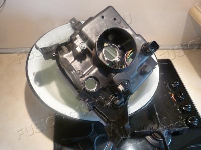

9- Налил в широкий тазик горячей воды и опустил в тазик фару стеклом в низ на некоторое время
10- Затем извлекаем фару из воды и при помощи плоской широкой отвёртке слегка отжимаем стекло от корпуса фары и не забудьте отстегнуть боковые фиксаторы. По возможности ставим отвёртку на ребро и так сделать 2-3 круга, затем опускаем фару в горячею воду на некоторое время. Извлекаем фару из горячей воды отжимаем стекло от корпуса фары и подрезаем ножом резиновую плёнку герметика ………не прошло и 15 минут как фару отлепил от стекла.
11- Ложем фару без стекла на стол и берём руками за нижние углы отражателя и тянем отражатель на себя и немного вверх, услышите щелчок это означает что мы растыковали – отсоединили отражатель от ЭМКФ ФОТО
12- С верхних регулировочных креплений отражатель стягивать не стал
13- Приподнял отражатель и поставил под него спичечный коробок ФОТО
14- Берём длинную фигурную отвёртку и откручиваем два шурупа крепящих ЭМКФ ФОТО
15- Просовываем пальцы в заднее монтажное окно и по ходу фары снимаем ЭМКФ с направляющих и вытягиваем ЭМКФ через монтажное окно.
16- Вытягиваем смело разъём с ЭМКФ

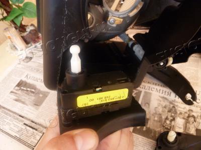

17- Переписываем с наклеенной на ЭМКФ жёлтой этикетки код 0 307 853 319, и идём искать б\у ЭМКФ и заказать новый. Но мои поиски в течении дня не к чему не привели хотя нашёл в сети похожие по фото к примеру: Фиеста - код 0 307 853 301, Октавия - код 0 307 853 303, неизвестные авто – код 20-5319-MA-1, код 0332993 и т.д. К концу дня решил узнать устройство и по возможности отремонтировать ЭМКФ
18- Снять с ЭМКФ крышку при помощи ножа или тонкой плоской отвёртки отстегнуть 4 фиксатора
19- Берём маленькие кусачки для проволоки и на реостате (потенциометр или переменный резистор ) перекусываем или отламываем одну сторону предохранительной планки - перегородки и заворачиваем вверх (пока занимался поиском поломки и экспериментами панка у меня полностью отломалась). ФОТО
20- Движок реостата связан с червячным рычагом . Нужно рассоединить это соединение и для этого делаем крючок из проволоки или пинцетом берём за движок и тянем его на себя и легко стягиваем с защёлки рычага, снимаем с направляющих реостата ФОТО
21- Отжимаем контактны на движке ФОТО
22- Одеваем на тонкую отвёртку ткань пропитанную маслом и смазываем дорожки реостата ( не заливать маслом, а просто протереть маслом )
23- Вставляем лезвие от одноразового станка в направляющие для монтажа движка реостата ФОТО
24- Берём пинцетом движок и слегка смазываем контакты куском ткани пропитанной маслом, вставляем движок контактами вперёд по лезвию в направляющие реостата, извлекаем лезвие и опускаем страховочную планку
25- Защёлкиваем движок в усы рычага при помощи плоской отвертки
26- Теперь проверяем свою работу
27- Подключаем разъём к ЭМКФ
28- Подключаем разъём к фаре
29- Включаем зажигание
30- Включаем свет
31- Проверяем работу ЭМКФ
32- И так всё работает тихо и хорошо, даже ЭМКФ после ремонта срабатывают бастре чем корректор в другой фаре
33- Производим сборку
34- Защёлкнуть крышку на ЭМКФ
35- Вставить на направляющие и прикручиваем ЭМКФ
36- Давим на отражатель для стыковки с ЭМКФ до щелчка
37- Ещё раз проверяем работу
38- При помощи простого фена и ножа снимаем и собираем в комок старый герметик со стекла и корпуса фары
39- Очищенное стекло и паз корпуса фары склеиваем при помощи полиуретанового герметика или специальной ленты для вклейки стекла ABRO WS-904
40- Так как под рукой нечего не было для склеивания фары, решил склеивать при помощи старого комка клея – герметика выковареного из фары
41- Разогрел комок клея – герметика феном , а над газовой плитой растянул колобок в шнур
42- Вложил шнур в паз фары, разогрел герметик феном и вдавил стекло в паз фары. Щели в местах стыковки стекла замазал силиконом .
43- Одел защитный колпак на монтажное окно и Подсоединил разъём к фаре
44- Не спеша и внимательно установите фару в нижний боковой фиксатор
45- Одно неудобство во всей работе так это отсутствие промышленного фена так температура плавления герметика 90 - 300C, а такая температура не страшна для корпуса фары.
