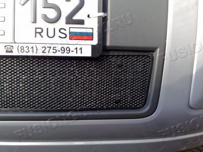

Как раз думаю себе такую поставить 5*5мм или 10*10мм (какую найду) с обратной стороны оригинальной решетки, а то камнем пробил радиатор кондея (думал ОД разводят на замену) потом в гаражах запаяли радиатор и заправили. Сказали пробит камнем.
Мартовский кот
Re: Странное поведение кондиционера
l66u, если не допускать загрязнения тополиным пухом и остатками противных пчёл, то такая сетка не повредит.
- Сообщения: 18359
Нисколько не повлияет, если следить, чтобы пухом и листьями не была забита.l66u писал(а):Как сильно повлияет на тепловой режим двигателя (кондиционера) вот такая защитная сетка?
