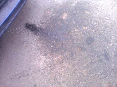

При прогреве и работе на асфальте появляется вот это:
Пятно большое, от воздействия выхлопных газов.
Какие могут быть причины? Как лечить? Рядом стоял "свифт", у него такого не было :(

iMacOff писал(а):Какие могут быть причины?
Скорей всего вода.
iMacOff писал(а):Как лечить?
Дождаться сухой погоды с низкой влажностью.
Поднесите к трубе лист бумаги при работающем двигателе. Опосля чего изучите природу капель. Если не масло и не антифриз, то все нормально. Конденсат из трубы идет очень у многих машин. То, что при этом у соседней его нет - тоже вполне распространенное явление. Потому как вода может браться не только из воздуха, но и из бензобака.

Как правило, и на разных машинах в мороз "труба ссыт" (сори - цитата) при использовании 95-го. С 92-м симптом уменьшается, иной раз на нет. :smirk:

Пятно от воды здесь - это более отчетливая прямая линия.
Doc Brown писал(а):Поднесите к трубе лист бумаги при работающем двигателе. Опосля чего изучите природу капель. Если не масло и не антифриз, то все нормально.
А если масло или антифриз? Сам сначала подумал про масло (уж больно пятно получается маслянистое), это симптомы что масло подъедает?
Doc Brown писал(а):Потому как вода может браться не только из воздуха, но и из бензобака.
Как устранить воду из бака? Если она попадет в камеру сгорания будет гидроудар. Может ли она(вода) вообще попасть топливопроводную систему?

iMacOff писал(а):Как устранить воду из бака?
Залит стакан спирта на бак.
iMacOff писал(а): Если она попадет в камеру сгорания будет гидроудар.
Нет
iMacOff писал(а): Может ли она(вода) вообще попасть топливопроводную систему?
Даже очень часто попадает.
Маслянистое пятно и от воды будет, труба глушителя не стерильно чистая.
Какой ежедневный пробег авто, и сколько по времени после прогрева?

iMacOff[/b], проверь не забилось дренажное отверстие в глушителе.

iMacOff писал(а):Если она попадет в камеру сгорания будет гидроудар.
Не будет. Там слишком мало воды для этого. Быстрее замерзнет и перестанет подаваться топливо. Как избавиться - написал maxs-vd.
iMacOff писал(а):Может ли она(вода) вообще попасть топливопроводную систему?
Попадает все время. Нормальная штатная работа двигателя. Ему пофиг, откуда идут небольшие проценты воды - из воздуха (напр. при дожде) или из бензина.
iMacOff писал(а):это симптомы что масло подъедает?
Подъедание масла - это быстрое падение уровня масла в картере. И такие пятна должны быть не время от времени, а постоянно. Раз появилось только сейчас и сразу сильно - вода.

Сегодня подставил под выхлопную лист бумаги - масляных брызг нет только капли от воды.
maxs-vd писал(а):Какой ежедневный пробег авто
По разному бывает, но если усреднить, то около 50-90 км.
maxs-vd писал(а):и сколько по времени после прогрева?
Появляется после пуска во время прогрева (5-7минут).

#19 Сообщение Doc Brown » 17 ноя 2011, 15:40
iMacOff
Тогда не берите в голову. Обычная ситуация, как у всех. Всё штатно.

Спасибо, успокоили :) А дренаж нужно почистить.
