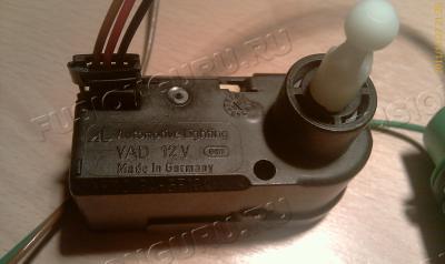

1. Случилось так, что у мну в руках оказались новые (прошу заметить) фары фирмы ДЕПО.
2. Для проверки подключил и оп ля, а фары-то в ноль не встают. Елозят туда-сюда, изображая на стене синусойду. И никак. Вниз опускались еле-еле. Ход корректора совсем чуть чуть, немного вниз или синусойда вверх.

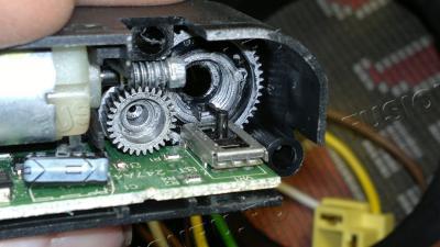

3. Разобрал фару, вынул корректор
Фигасе, а реостат корректора и не зацеплен за шток. Во думаю, кетаезы. Ну ладно, ща мы его. Зацепил и уже было порадовался, но рано как назло. Проверил - хрен. Корректор ведет к нулю, потом реостат доходит до края, а компаратор этого не понимает и продолжает гонять мотор, котоорый выталкивает шток из реостата и опять изображает синусойду (вверх/вниз/вверх/вниз)
4. Стал ломать голову че делать.

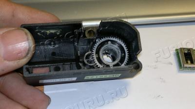

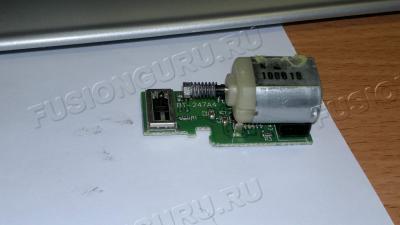

Вынул плату с мотором

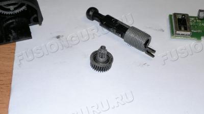

Вынул шток и шестерню
Заглянул вовнутрь

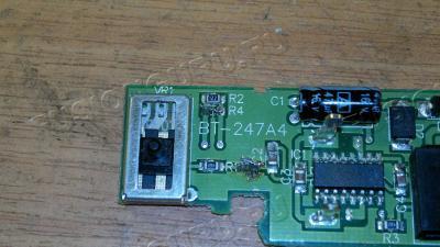

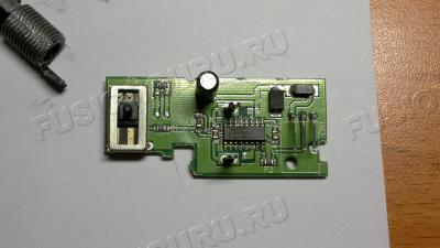

Освободил плату

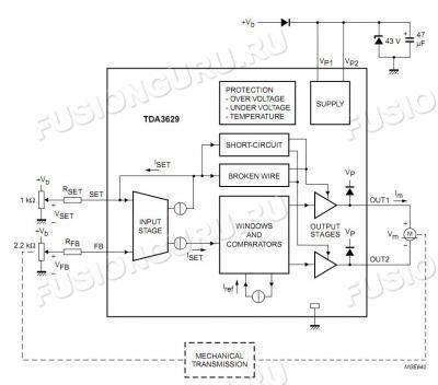

Нашел схему
И в конце концов, умучившись с расчетами сделал вывод, что 10 килоомного реостата мало. Надо 12. Покумекал еще и понял, что можно увеличить выходное сопротивление и тем самым сместить реостат. Но не тут-то было. Он сместился совсем чуть чуть и в обратную сторону. То есть стало только хуже.
Тогда отчаялся на последний шаг - замкнуть входное сопротивление, так же, как оно замкнуто в блоке управления. И о чудо. Заработало. Заработало как надо и куда надо. К тому же остался даже запас прочности (0.5 мм до края реостата в нулевом положении).
Перемычку поставил на R4
Просьба не пинать за пайку - на работе паяльник просто Г полнейшее. Дома окультурю по человечески.
И вот как это теперь работает.

Ну его там нету в принципе. Есть площадка, но под ней не разрезана дорожка. Все залачено и пятаки не подготовлены. То есть принципиально штамп изменили.

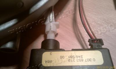

*Casper*, ещё вопрос...
Как у тебя с подобным люфтом? Так же?

#13 Сообщение *Casper* » 22 ноя 2011, 20:49
Есть люфт. Но это следующий шаг. Чуть позже. Дождусть прихода комплектующих

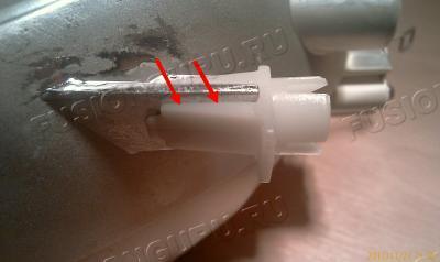

Щас ещё раз глянул на это соединение... да, клей рулит.
Но, не там надо клеить, Саня, куда ты первый раз капнул и сломал корректор...
... а именно на держатель, который на отражателе сидит.

fidel1970 писал(а):Но, не там надо клеить, Саня, куда ты первый раз капнул и сломал корректор...
Отомстил?
Да не, люфтует именно в чашечке. Хотя, если у тебя как и у мну выкрутило корректор, то люфтовать будет САМ корретор.
