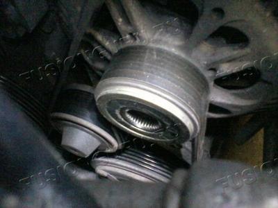

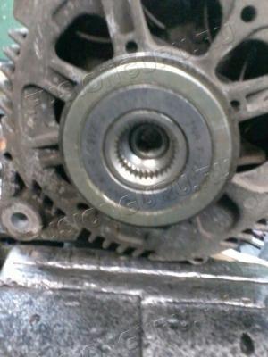

В общем попробовал открутить на месте (заранее извините за качество фото - фоткал ключом 10х12 :) )
не получилось, снял генератор (ну и морока я вам скажу.. кому интересно)
вот это чудо
Муфта оказалась вполне себе дееспособная, при всем моем усилии отвернуть ее в тисках ни чего не вышло, но и она в "не правильном направлении" при этом не провернулась. Дальше раз уж снял отвез электрикам в сервис, разобрали проверили щетки и контакты на валу (как там они правильно называются..) высыпалось приличное количество графитно-медной и прочей пыли из щеточного узла и все прикинули что высыпаться там ей особо было некуда, и скорее всего причина в ней и была, еще что то проверили на стенде, сказали "рабочий" езжай ставь. Теперь о печальном, приехал сегодня поставил, а лампочка так и горит, а напряжение так и 11.5 =(

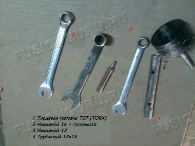

1. Нам понадобится : ключ-бита Т27 (TORX), Ключи рожковые/накидные 13 и 16, трубчатый 12х13, отвертка, желательно головки 16, 13, с воротком и трещоткой, переноска, подстелить под машину

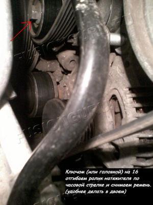

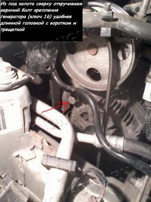

4. через проем снятой фары снимаем ремень вспомогательных агрегатов, оттянув ролик по часовой ключом или головкой на 16, у меня получилось сделать это одному но на много удобнее в двоем
5. из под капота же ключом на 16 выкручиваем верхний болт крепления генератора

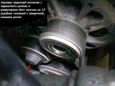

и снимаем паразитный ролик ключом на 13 ( у меня выкручивался хреново облил вдшкой)

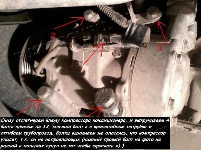

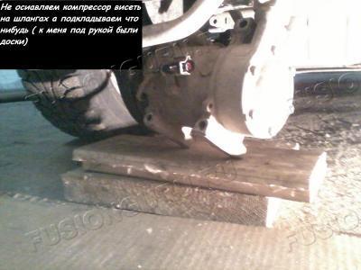

6. далее залезаем под машину снизу (спереди) домкрат не нужен везде дотянемся и так, отсоединяем клемму компрессора кондиционера и выкрутив четыре болта на 13 аккуратно снимаем его на какую нибудь подставку. (на фото болт №1 выкрутить до болта №2 иначе будут мешать патрубки)

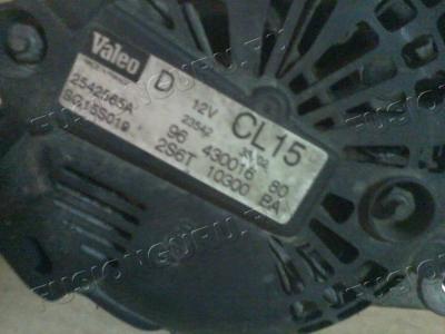

А теперь самое интересное в пятницу отвез его мастерам в сервис (как уже говорил только по стартерам и генераторам иномарочным), мастер сходу оглядев сказал "на твой генератор у меня на складе есть все кроме реле-регулятора" =) как и следовало ожидать после часа диагностики выяснилось что он и навернулся, сегодня должен приехать, будем делать посмотреть
если все норм, то запчасти с работой в 1900 руб.
