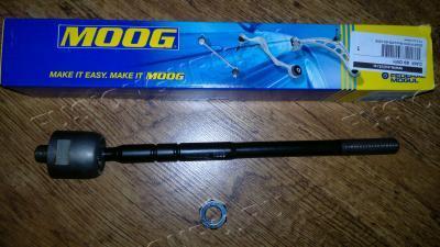

Сообщение Mettler » 14 авг 2013, 19:00
Приобрел на замену рулевую тягу Moog за 440 руб. Погуглил отзывы - вроде хвалят эту контору.

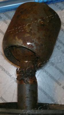

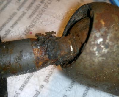

Kudryash
Сообщения: 243
Полное имя: Саня
Откуда: Североморск
Re: Проблема рулевая тяга или наконечник?
Сообщение Kudryash » 14 фев 2014, 16:16
Вот так выглядела моя левая рулевая тяга , правая чуть лучше, хомут целый !Пробег 50 тысяч , ни разу не меняли. Скорее всего тяжело дались северные широты с резкими перепадами температур.
