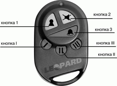

Мой, который спереди и сбоку показан. Пятый то есть.*Casper* писал(а): Какой из них твой?

Тогда все же придется искать кнопку.Yulia писал(а):Мой, который спереди и сбоку показан. Пятый то есть.
Версия LS70/10 EC или LS 90/10 EC
