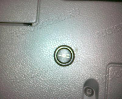

Про пин код: чел. который смотрел сигнализацию - рыл по салону и нашел кнопку какую то, проделав некоторые движения резюмировал что заводской пин не срабатывает. Правда я на днях нашел еще одну кнопку, в другом месте :) может быть это она от сигналки а он в прошлый раз не ту жал :D

ChuckD писал(а):может быть это она от сигналки а он в прошлый раз не ту жал :D
Кто ж знает. Откуда там у тебя 2 кнопки. Может еще иммо дополнительный стоит?

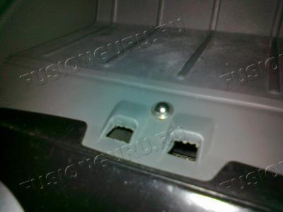

Может это и не кнопка совсем (которая вторая). После покупки я обнаружил что бардачек который сверху торпедо - не открывается :o Тут задался целью его открыть, открыл и нашел какую то кнопку. Как раз сейчас был у машины и сфотографировал. Загружу фото и покажу.
Добавлено спустя 7 минут 56 секунд:
Вот что нашел специалист:
а вот что я:
Может это просто чтобы крышка пружинила :o

В бардаке пружина.

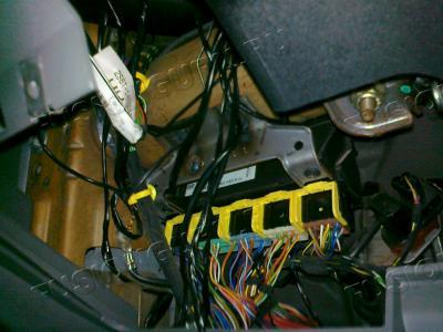

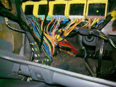

Перед работой быстренько открутил панель чтобы найти диод. С перврго раза не нашел. Сидя в кресле под руль не удобно подлазить, а встать рядом с машиной и через дверь - как назло дождь пошел. Быстро сфотографировал и убежал работать.
Визуально диод не просматривается, или я не там ищу?
Нужно искать что то вставленое в разрыв провода идущего от самого левого разъема, правильно?
Вот где искал:
Re: Срабатывает сигнализация.
#17 Сообщение *Casper* » 09 окт 2012, 10:40
Вот он
По моему на третьем разъеме ставится (правый), а на первом - для багажника. Я так не ставлю, для меня это фуфловая технология, да и автозапуск не реализуешь

#19 Сообщение *Casper* » 09 окт 2012, 10:48
ChuckD, смотри, я их там 2 углядел ;)
Ппересмотри сообщение.
ChuckD писал(а):Попробую сегодня распотрошить БП от какого нибудь компьютера или системную плату, думаю что найду какой нибудь шотке.
в БПшках не помню шоттки. Лучше до магаза дойти, они стоят копейки. Но в идеале пойдет любой и простой диод, ток ему надо ампер 5 тогда.
Далее просто. Дома, в спокойной обставноке паяй 2 провода к нему.
Затем идешь в машину, отдираешь старый диод. Новый подключай КАТОДОМ к БЛОКУ ГЕМ.
Сверху термоусадочку и вуаля.
