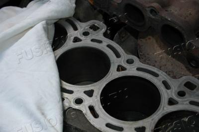

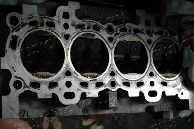

#18 Сообщение avtopilot18 » 21 янв 2013, 14:15
Хэлп!!! По работе категорически не получилось присутствовать при разборке движка. Сервис с хорошими рекомендациями, вроде врать не будут. Сказали следующее:
Движок был перегрет, головка коробленая (на плите проверяли), попутно нашли, что залегли маслосъёмные кольца, их надо либо раскоксовывать, собрав движок, либо менять и кольца и вкладыши. Но ежели не раскоксуются, то надо будет заново разбирать, менять и собирать с новыми прокладками... Цены на это озвучили:
Кольца 3600.00 комплект (Махле, Германия)
Вкладыши 1100.00 комплект (Глюко, Италия)
и работа плюсом к сегодняшней+ 3500.00
Итого: 7200.00
Движок масло не ел, за мои 58 тыс пробега не перегревался (по ощущениям и показометру температуры).
Склоняюсь к замене, что скажете???

#19 Сообщение fidel1970 » 21 янв 2013, 14:39
avtopilot18 писал(а):что скажете???
Меняй.
avtopilot18 писал(а):и показометру температуры
Стрелочному не верь.

#20 Сообщение avtopilot18 » 21 янв 2013, 21:36
Картинки подоспели...
Добавлено спустя 2 минуты 24 секунды:
Ещё пара для оценки состояния на пробеге 98000
