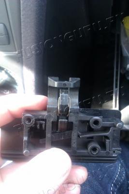

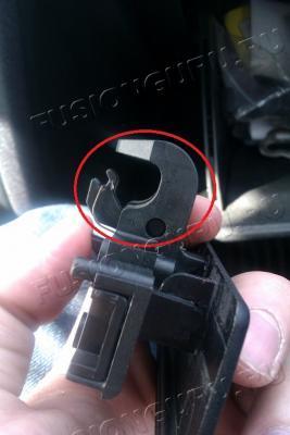

сломался у меня замочек бардачка. не открывается и все. на ум ничего не пришло умнее как сильнее дернуть ти вдруг эта ручки и осталась у меня в руках :weep:
я уж думал сломал...а она на защелках оказалась :rolleyes:

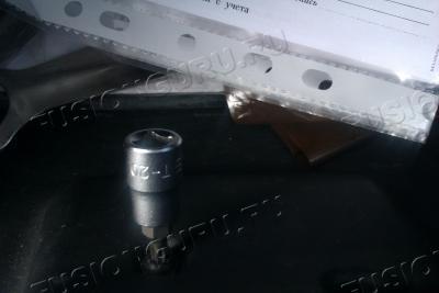

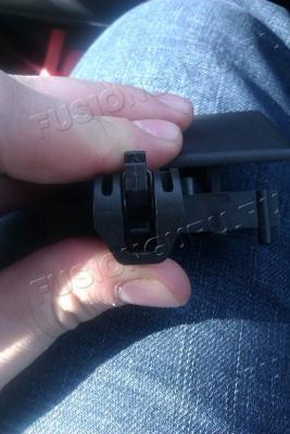

дальше подковырнул ответкой торчащий рычажок, бардачок(о чудо!) открылся и решил я сразу с ним покончить. разобрал
дооооолго крутил...

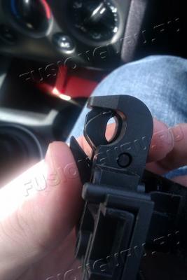

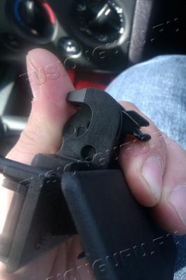

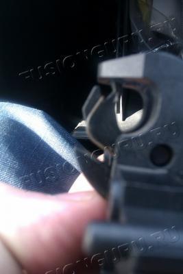

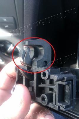

и нашел таки проблему: все оказалось элементарно. фиксатор соскочил на одну ступеньку.

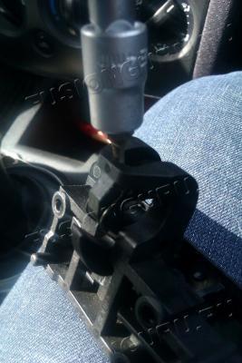

решил простой отверткой подковырнуть и все стало на свои мест.
и завинтил
надеюсь кому нибудь поможет ;)
