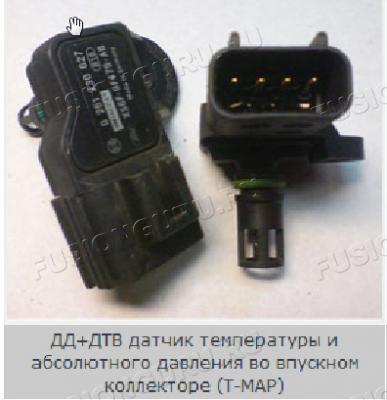

Продолжения банкета, сегодня после скидывания в очередой раз ошибок и их чтения вновь (после поездки) ошибка Р0231 пропала, зато выскочила P0113(Высокий показатель датчика температуры воздуха на впуске).
Стоит ли всё таки менять датчик около ДЗ? Пходу ему амба.

viktop973
- Сообщения: 831
- Полное имя: Виктор
- Год выпуска: 2004
Re: Загорелся чек
Для начала сними ДД+ДТВ и промой его.Bazil555 писал(а):Стоит ли всё таки менять датчик около ДЗ? Пходу ему амба.
- Сообщения: 42241
они у нас в лице одного. тмар называется

Выше писал что датчик вынул, был почти в идеальном состоянии, чуть в маслеце, почитситил, вставил обратно.viktop973 писал(а):Для начала сними ДД+ДТВ и промой его.Bazil555 писал(а):Стоит ли всё таки менять датчик около ДЗ? Пходу ему амба.

Этот?*Casper* писал(а):они у нас в лице одного. тмар называется

Слова промыл, почистил, я не увидел в вашем предложение. Поэтому и написал.Bazil555 писал(а): датчик вынул, посмотрел, чуть чуть в каком то типо маслеце, но выглядит почти идеально, всё прикрутил на место,

Датчик в таком же состянии как на картинке, сопротивление на катушке зажигание имеет разюро не более 0.1 Ом, сегодня попробую записатся к электрику для провона проводов до датчика, сильно был растрёпан приводной, может чего и рубануло, хотя вроде далеко до гофры проводки датчика
