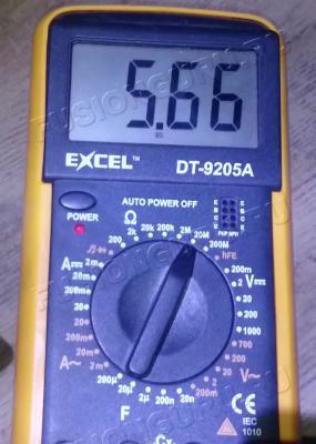

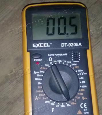

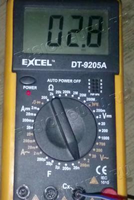

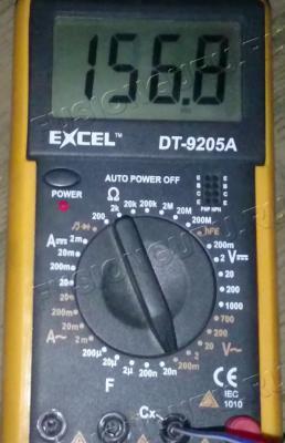

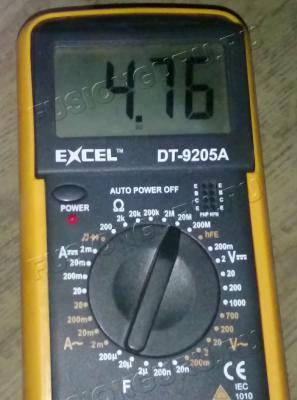

Кому интересна диагностика датчика на этой машине ;)
Нашел видео, которое естественно руки не дошли смонтировать еще.
Стучать можно по разному на снятом датчике, и стучать можно даже по болту когда датчик не откручен с блока.
Я брал вариант , чтоб можно было сравнить ударные нагрузки:
Датчик прикручен к блоку заводским моментом 25нм примерно, фишка снята, датчик двумя своими контактами подключен к мультиметру.
Датчик проверяется:
1. По генерируемому напряжению. Переменное напряжение - 200мВ
2. По сопротивлению. 20мОм на тестере.
Напряжение:
1. Состояние покоя
2. Мотор заведен - холостые
3. Резкие нажатия газа. Показатели в зависимости от резкости тычка мотора, максимум видел 180мВ.
Сопротивление (мОм):
1. Состояние покоя
2. Мотор заведен - холостые или газ, примерно такой результат.
Вывод по напряжению точнее диагностировать ;)

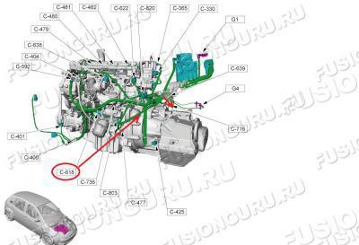

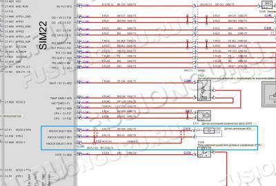

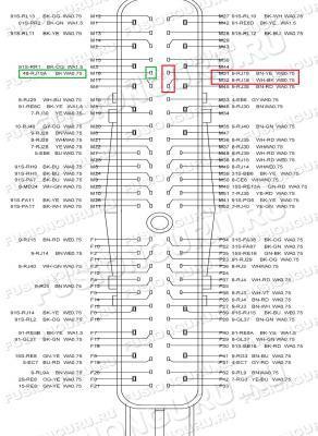

Проводка:
Фишка датчика 2 проводка:
1. Коричневый с желтой полосой.
2. Белый с черной полосой.
Проводка идет тут, в гофре где стартер и сразу напрямую на ЭБУ.
При этом в гофру перед стартером входит 2 провода, а на повороте в ЭБУ из гофры выходит 3 провода :crazy: (добавляется черный)
Вот тут контакты на разъеме ЭБУ, красные это 2 контакта на датчик, звонятся.
Зеленый это черный проводок не понять откуда взялся.
Думал минус, щааааззззз, не звонится.
Какая-то хитрая система как проверить пока не разобрался.
Пока ложил болт на это, руки не доходят разобраться , что за 3 провод (по схеме это просто экран, но не понтно зачем он идет в ЭБУ, и почему тогда к массе не подклчен, странно :sorry: ).
Датчик исправен, два проводка до ЭБУ звонятся, врезок нет > регулярно ошибки P0324 и P0325 через пару дней после сброса > это успех :best:

dredik писал(а):есть такая техника экранирования когда экран соединяется с землей только с одной стороны
подтверждаю, между землей в начале кабеля и землей в конце может быть разность потенциалов и она может создавать помехи в слаботочных цепях, поэтому кабель заземляют только с одной стороны. на схеме так и показано:
а то, что этот третий черный провод никуда не звонился - так это потому, что скорее всего замерял на разъеме отключенном от ЭБУ, а при подключении, там и земля появится...
