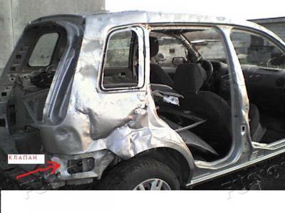

Вытяжка у нас идет через дефлекторы с клапанами, которые под задним бампером.
Если зад меняли после дтп, то в принципе эти дефлекторы мб замяты или забиты.
Тогда сколько вентилятором не дуй - воздуху из салона деваться некуда.
Пока окна не откроешь - будет потеть.

Вот эти клапаны :)

Ну ты и фотку выбрал. :insane:

Последствия запотевания :D
Re: Сильное запотевание всех стекол
#18 Сообщение alex57 » 07 окт 2012, 20:05
Ага. Клапаны забило и двери посрывало нафик.. :scare:
Вот как их, эти клапаны, проверить, не снимая бампера? Мб вентилятор в салоне на полную
и ухом - шипит не шипит? :) При выключенном двигле мб и слышно будет.
А может и нет - вон они какие здоровые.
