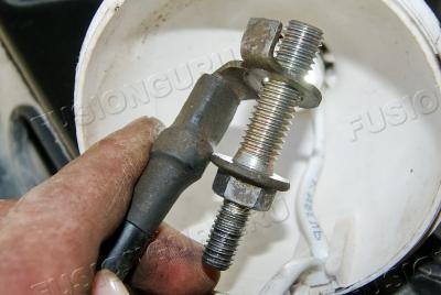

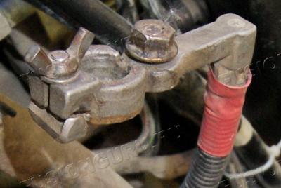

#61 Сообщение НачТех » 29 июл 2013, 10:33
Arsen писал(а):те, что с болтовым соединением - плохие.
Ребята... "Вы просто не умеете их готовить". :smirk:

#62 Сообщение Arsen » 29 июл 2013, 10:45
Паять надо по-любому. Иначе часть жилок обламывается и всё это торчит, разлохмаченное. Да и провод коротковат.

#63 Сообщение Svarog » 29 июл 2013, 11:14
Силовые наконечники не паяются, а обжимаются прессом. В данном случае провод надо бы снабдить наконечником, обжать его, а потом через наконечник засунуть в болтовое соединение.
Пайка со временем деградирует (есть такое понятие как "оловянная чума", которое начинается при -13 гр.С), к тому же паяное соединения дает довольно приличное переходное сопротивление.
Re: Аккумулятор. Что купить?
#64 Сообщение *Casper* » 29 июл 2013, 11:26
Если присмотреться к заводскому соединению, то складывается ощущение, что провод при обжатии был оплавлен и превращен в единый проводник.

#65 Сообщение Олег Анатольевич » 29 июл 2013, 19:58
Svarog писал(а):Силовые наконечники не паяются, а обжимаются прессом. В данном случае провод надо бы снабдить наконечником, обжать его, а потом через наконечник засунуть в болтовое соединение.
Я тут за "соломоново решение", толстый слой пайки ни к чему, а вот облудить медный провод перед обжатием врядли повредит. Если концы жил на силовых проводах электроприводов совковых времен луженые и в луженый же наконечник обжаты, то трудно отличить, пять лет соединению или пятьдесят. Зато на китайских механизмах сильноточные соединения, которые просто обжаты, часто приходится переделывать.
Тут паяльником не обойтись; надо мелкий "тигель" с припоем или оловом разогревать паяльной лампой или хотя бы газовой горелкой.

#66 Сообщение дедавова » 30 июл 2013, 12:04
Олег Анатольевич писал(а):Тут паяльником не обойтись; надо мелкий "тигель" с припоем или оловом разогревать паяльной лампой или хотя бы газовой горелкой.
Расскажите подетальнее - у меня тут некоторый вакуум :hat:

#67 Сообщение Svarog » 30 июл 2013, 17:39
Электропаяльники всякие бывают - в том числе и молотковые, на полкиловатта примерно. Паять электроконтакты оловянным припоем открытым пламенем как-то некузяво -окисляться все будет слишком интенсивно, продвинутые паяльщики обычно пользуются молотковыми паяльниками и электроплиткой для подогрева массивной зоны паяния.
Горелкой паяют медным или серебряным припоем - там без вариантов, электропаяльник не потянет.
#68 Сообщение *Casper* » 30 июл 2013, 21:17
дедавова, тигель - это что-то вроде кастрюльки с жидким (расплавленным температурой) припоем (оловом).
Мочишь зачищенный проводок во флюсе и окунаешь в тигель. вынимаешь - облуженный.

#69 Сообщение Arsen » 30 июл 2013, 21:26
Щас не знаю как делают, а двадцать лет назад у нас на заводе, я там работал от МСУ, делали так. На примере силового ящика типа такого, да и любого другого.
Паяльник, как небольшой топорик выглядел, мощность большая. На дощечке облуживали с канифолью или в жире, обжимали наконечник. Обматывали изолентой конец изоляции до наконечника. В этих шкафах механика ломалась, а кабель по 50 лет уж как стоит.
И тут всё то же самое, но в современной интерпретации дяденьки Форда.
Мелкие контакты паянные все тоже.
Сто лет простоит.
