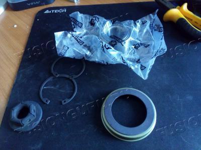

купил подшипник B-ring BK1436. полный комплект- подшипник, 2 стопорных кольца, кольцо абс и гайка. написано швеция. возможно делается в китае. но по отзывам ходит долго. на коробочке написано что без АБС, но что типа в комплекте идет сальник. вот так вот попутали сальник и кольцо абс)

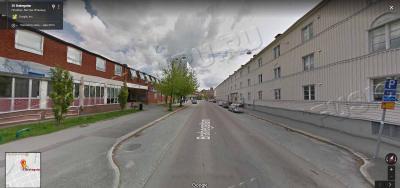

B-ring
что-то шведская штаб-квартира этой европейской корпорации с двумя дилерами в мире (в Ростове и Москве) меня совсем не впечатлила :lol:
(какой-то депрессивный Ухрюпинск с арабской забегаловской, прокатом машин, лавкой автозапчастей)
https://www.google.by/maps/place/Braheg ... 12.0116123
UPD никак не получается вставить ссылку на гуглопанораму, но там всё как-то очень печально выглядит
в общем - нет у меня доверия к этой марке совсем теперь

Nikson1600 писал(а):какой-то депрессивный Ухрюпинск с арабской забегаловской, прокатом машин, лавкой автозапчастей
Это совершенно типично для европийской фирмочки не выше среднего уровня. Офис в центре большого города может себе позволить только крупная корпорация. Ну либо фирма которая его заняла 100 лет назад но та к и не выросла.
