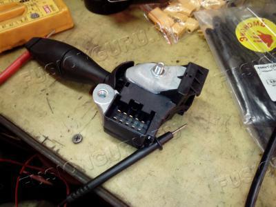

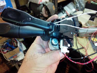

1. Установка ручки самое заморочное
2.Проводка особых проблем не вызвала если знать куда. подключение в двух точках Жгут проводов к педалям там резать два провода педали газа, масса с контролера впрыска. +5в с контролера впрыска, + от стопов, минус от сцепления. два провода к разъему обд там кан шина и постоянный +

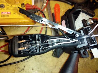

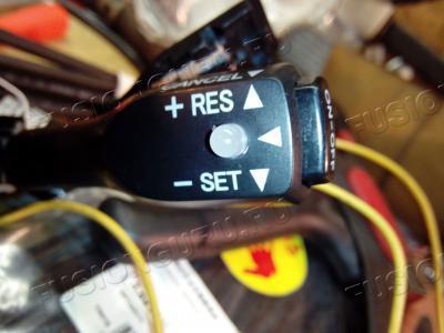

Двухцветный светодиод вмонтировал прямо в ручку(занятие так себе)
Винт выворачивается ручка откидывается на втором винте и можно вставлять родную колодку
Крепил ЭПОКСИЛИНОМ При помощи болта игайки
и вот
Собственно вот

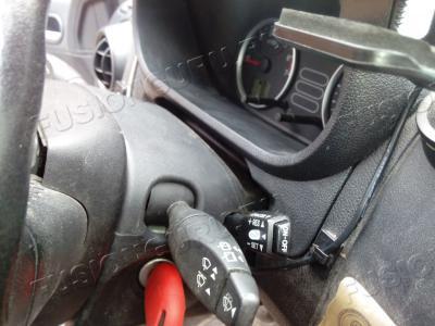

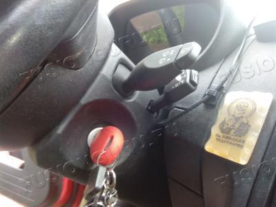

korablev_nikolai, Молодцом!!! А так вопросики.
Размер окошка в облицовке как подбирал?
Ручка омывателя не мешает? И наоборот.
Светодиод походу за ручкой плохо видно. Не думал его на панель вывести?
korablev_nikolai
Сообщения: 18
Зарегистрирован: 21 ноя 2012, 16:20
Полное имя: Николай Кораблев
Re: Поставил круиз контроль 1.6 мкпп 2005г.в
#4 Сообщение korablev_nikolai » 12 сен 2017, 10:20
Dima! писал(а):korablev_nikolai, Молодцом!!! А так вопросики.
Светодиод видно ручка круиза стоит выше к тому же он яркий , ручке дворников не мешает. удобство самой ручки на четверочку лучше бы она была снизу, но я исходил из возможностей монтажа и наличия места в рулевом кожухе

Тоже поставил такую штуку. Очень нравится! Особенно при поездках в Казахстан с их дикими штрафами. Кнопочку нажал и телепаешься себе. Кнопки только другие использовал с алика
Правда, пришлось искать на разборках шестипроводную улитку...
Светодиод пока болтается на проводках. Думаю его засунуть в приборку - там есть как раз место под КК. Вопрос знатокам: стоит штатный светодиод КК. Как его по CAN шине зажечь? Разработчик КК готов доработать ПО.
