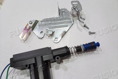

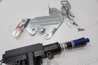

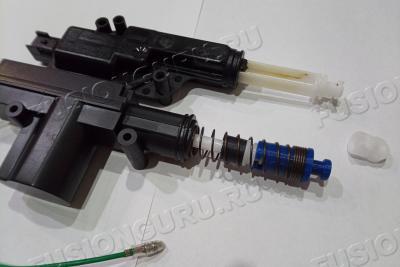

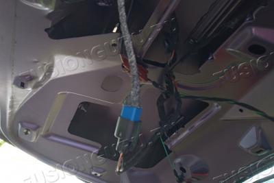

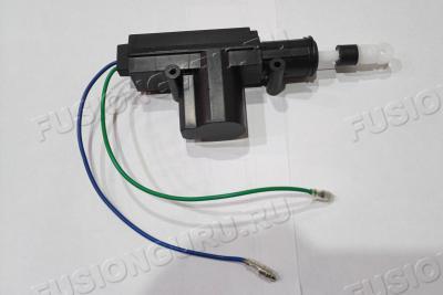

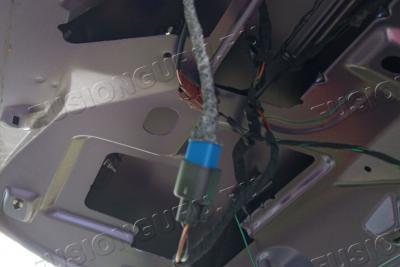

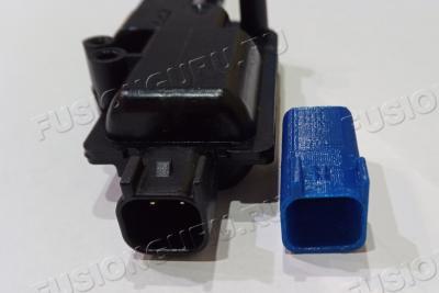

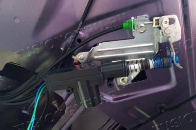

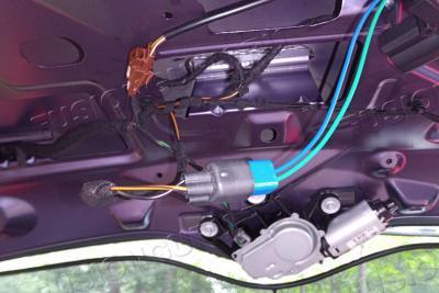

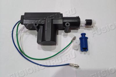

Изложу и я свою историю про ремонт моторчика замка багажника.

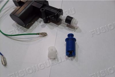

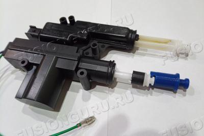

Недавно замочек закапризничал... С кнопки ключа и салонной кнопки стал открываться через раз, а спустя неделю и вовсе отказался работать. Я пошёл протоптанной дорожкой - прикупил, как тут советуют, StarLine SL-2. Вот такой:

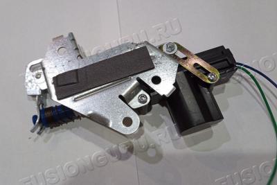

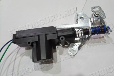

Сравнив его с родным сделал, так сказать, переходничок-удлиннитель штока, чтобы общая длинна в вытянутом положении была, как у родного. И пружина чтобы тоже работала:

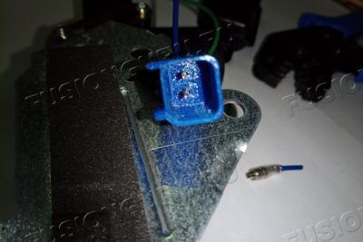

Перенёс заднее крепление:

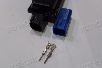

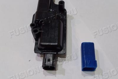

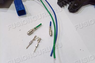

Чтобы не резать родную проводку и не делать всё на соплях и скрутках забацал подобие разъёма

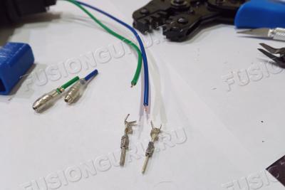

Обжал проводки от моторчика:

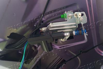

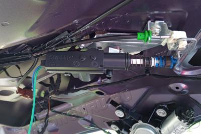

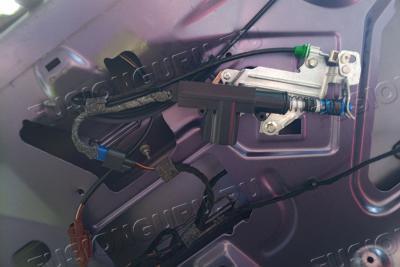

И пристроил всё это на свои законные места:

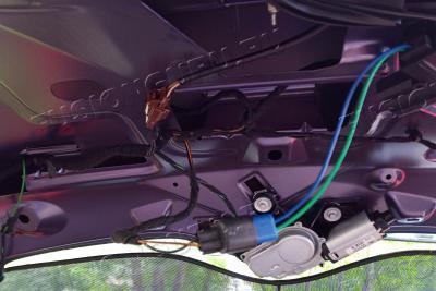

Обмотал проводочки матерчатой изолентой чтобы не гремели там:
И вот уже месяц наслаждаюсь работающим моторчиком. Родной буду перебирать позже.

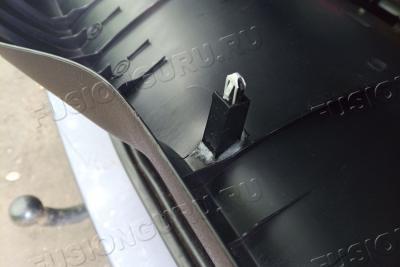

P.S. Да! чуть не забыл - когда снимал обшивку, то повредил два самых мощных крепления:
А ведь где-то на форуме писали: "Тяни!!! Не сцы!!!"
Починил их суперклеем с содой.
Короче! Будьте внимательны и осторожны!

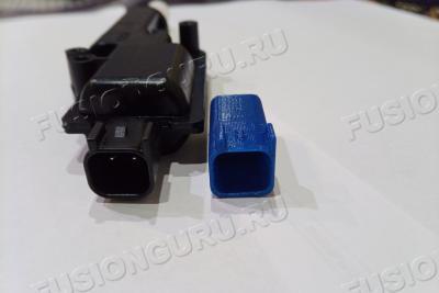

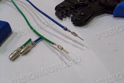

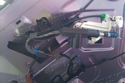

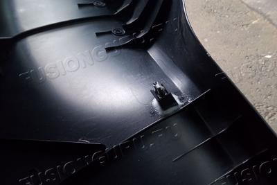

boris_moscow, принтер твой ( на котором сварганил удлинитель и колоду для пинов)? А обломанные торчки накладки лучше б электропаяльником заварил, зимой отвалятся.
Работа аккуратная, ништяво.
- Сообщения: 27
- Зарегистрирован: 23 ноя 2016, 11:15
- Полное имя: Борис
Ремонт моторчика замка двери багажника.
Принтер мой.
Вот как отвалятся, так и заварю. Или ещё чего-нибудь придумаю.
Вообще у меня есть похожие соединения на другой машине и они держатся уже лет 7...8 точно.
Поживём - увидим.
Спасибо.
