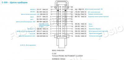

Гость писал(а):мнеб распинавку приборки,
На щитке 2 микросхемы восьминогих - это драйверы КАН. Вот их пропаяй. А лучше возьми тесте и прозвони дорожки от чипа до разъема. Только к чипу касайся тихонько, тк если там микротрещина, то сильным нажатием ты ее нивелируешь и все потуги напрасны.Гость писал(а):и на счёт чипа не понял что с им пробовать сделать?

На щитке 2 микросхемы восьминогих - это драйверы КАН. Вот их пропаяй. А лучше возьми тесте и прозвони дорожки от чипа до разъема. Только к чипу касайся тихонько, тк если там микротрещина, то сильным нажатием ты ее нивелируешь и все потуги напрасны.[/quote]Гость писал(а):и на счёт чипа не понял что с им пробовать сделать?
спасибо за схемку я их все пропаял ну точнее мастер толку нет, еще ошибки по вылазили C510 и C100
