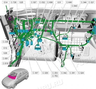

Для начала надо слазить вот сюда на точку G14 - болт на кузов.
Еще G12 и G29 - это соединительный провод меж кузовных элементов.

Чтобы загорелся индикатор - надо подать массу на него. С противоположной стороны "+". Раз горит и двиг работает - "+" есть, масса откуда-то издалека заходит. Чтобы она оттуда полезла, как правило, надо родную массу убрать. ПРоверяй точки массы, котоорые на рисунке.

*Casper* писал(а):Чтобы загорелся индикатор - надо подать массу на него. С противоположной стороны "+". Раз горит и двиг работает - "+" есть, масса откуда-то издалека заходит. Чтобы она оттуда полезла, как правило, надо родную массу убрать. ПРоверяй точки массы, котоорые на рисунке.
