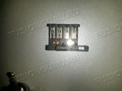

msv писал(а):речь вот про вот это снятие
Не не не. Не трогай тут. Располовинивай основную часть. В этой ручке туда идет тяга и контакты находятся в основной части.

тут в фотках про нее какрах пишут
http://www.fusionguru.ru/articles/elekt ... uterom.htm
вот пример еще
Т.е разбирать ту часть что квадратная и в которую вставляется шлеф питания? (она кстати смахивает на проклеянныую полностью) у меня дорестайл
Сообщения: 42217
Re: Омыватель лобового стекла
#84 Сообщение *Casper* » 18 ноя 2015, 21:58
msv писал(а):Т.е разбирать ту часть что квадратная и в которую вставляется шлеф питания?
О, моя фота еще на старом нотике. Как же я по нему скучаю....
Вот это разобрана ручка БК, она да - именно такая. А для дворников - там тяга. Я когда делал фоты, еще не знал про тягу. А эта ручка была в досягаемости.

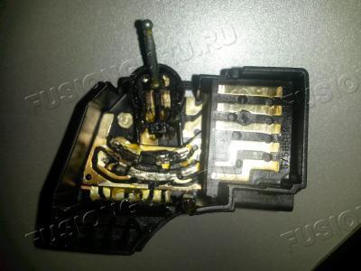

Вот вроде разобрал, но как понять что не так.
#86 Сообщение fidel1970 » 18 ноя 2015, 22:29
msv писал(а):как понять что не так.
Ну как, что не так? Контакты напаивать надо.

Логично, наверное. понимать бы еще какие и куда. вот две части с проводами, почистил и удалил грязь выглядит все цело.
Сообщения: 42217
#88 Сообщение *Casper* » 18 ноя 2015, 22:37
msv,
Эти разбирай и поймешь что отгорело. Это оно.
#89 Сообщение fidel1970 » 18 ноя 2015, 22:39
msv писал(а):какие и куда
Сообщения: 11276
#90 Сообщение timoha-07 » 18 ноя 2015, 22:51
msv, контакты ответственные за "омывайку" в подвижной части с торчком (на фоте). Стачиваются подвижные контакты и протирается борозда в неподвижных. Длина донорских подвижных критична.
