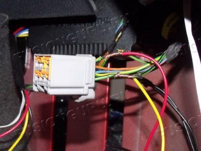

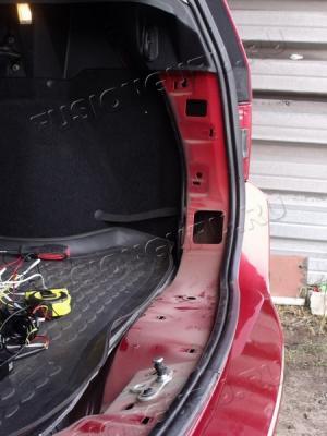

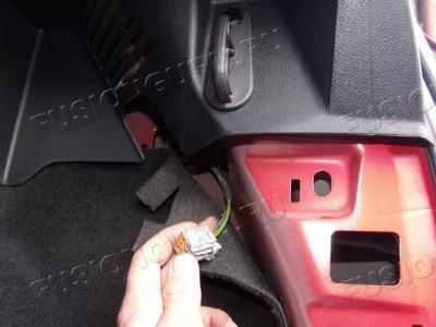

Далее было сразу выбрано место подключения блока парктроника,для этого просто надо выдернуть фишку, в моём случае правого катафота.

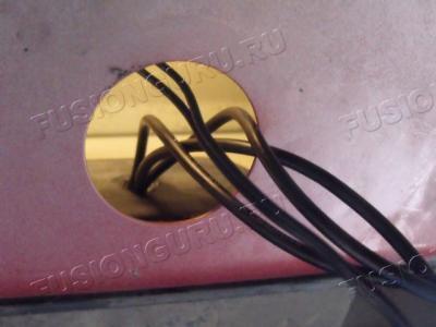

Далее также так как я лёгких путей обычно не ищу было принято решение протягивать провода внутри металлического короба, большая часть операций происходит через это отверстие, которое закрыто пока резиновой заглушкой.

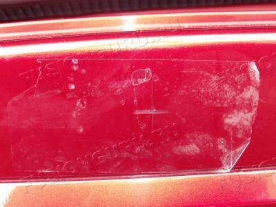

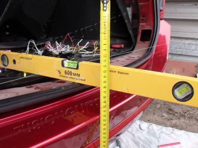

Далее была рутина просто разметка отверстий, датчики установил в одой горизонтали.

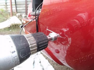

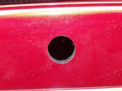

Потом слабонервным лучше не смотреть, сверление отверстий, скотч для того чтоб не было сколов краски.

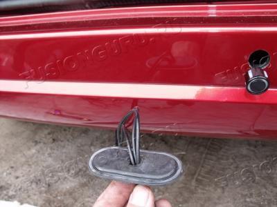

Ну и конечный результат

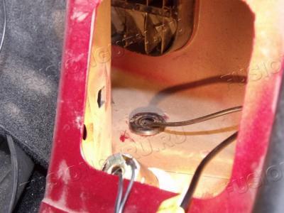

Далее были разные сложности с потерей резиновых заглушек которые провалились внутрь короба :eek: и большая часть дня ушла для того чтоб их достать.

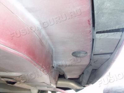

Первая была вот эта которая находится с торца короба со стороны бампера
Так через неё выводил три провода датчиков которые с лева
Ну а крайний правый выводил через эту заглушку, которая тоже при снятие закатилась в короб

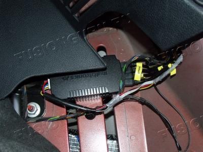

Далее установил блок управления, дополнительно прилепил скотч 3М и подсоеденил два провода к фишке один лампы заднего хода (зелёный с оранжевой полоской) второй лампа стоп сигнала (зелёный с чёрной полоской) для активации режима откат.
Ну вот так это выглядит в зборе

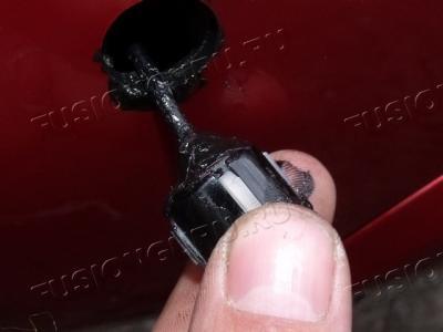

Сами датчики дополнительно смазал силиконом, и посадил на место

Ну на бампере у нас одна накладка которая крепится на бампер с каждой стороны 120мм это по горизонту ниже от крайне точки на фото видно как натянута шнурка.
А вот как мерить 120 по оси отверстия.
Добавлено спустя 2 минуты 35 секунд:
По факту у меня получилось 121/ 122 мм но это чтоб было в одной плоскости с центральными, многие ставят два крайних выше, тут такой момент что надо найти наиболее вертикальную плоскость на бампере, так как датчик должен смотреть выше горизонта!"!!
