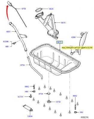

Сегодня горе у меня случилось. Ехал себе я ехал - вдруг звук удара, остановился. Движок троит, из под авто масло полилось. Домой притянули, обнаружил дыромаху в блоке!!!
Подскажите код картера, где купить (на экзисте не нашел).

HGM, по фотке не пойме место, что искать? Дизельный мотор не очень знаком, увы.
Смотри. Есть картер - 1342630
Оно?

#5 Сообщение Сергейsp » 24 авг 2014, 00:19
Более общий вид бы конечно, походу масляный картер, он же поддон.

*Casper* писал(а):HGM, по фотке не пойме место, что искать? Дизельный мотор не очень знаком, увы.
Оно?
Нет. это поддон. Разбит именно блок цилиндров, как раз в месте его соединения с блоком постелей коренных шеек коленвала, там где крепление генератора и кондея.
