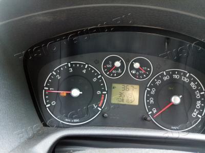

Здравствуйте. Вот пришла пора жары в нашем регионе на этой неделе, и заметил какую оказию: когда не сильно жарко, например вечером или ранним утром, при прогретом двигателе обороты холостого хода - 750, но когда днём перегреваюсь, то они возрастают до 850-900 и держатся не опускаясь, это норма ? прилагаю фото, в момент когда стою после поездки, вентилятор выключен, кондиционер тоже, не понимаю почему поднимаются :mda:
П.С. Дроссельную недавно чистил

Это нормально. Так устроено.

Длина окружности корпуса заслонки, от нагрева увеличивается больше чем плоскость самой заслонки. Типа "геометрическая прогрессия". Да, дядь Алексей?

Эмм, с трудом верится что её так распирает от нагрева, на октавии такого не замечал. Серьезно у всех так? А то я уже думал на подсос воздуха, вдруг слабо затянул заслонку после чистки..

Эт шутка юмора такая.
Обороты ХХ при жаре в пробке поднимаются у всех, а вот "распирает" не каждого. :)

Нет. Просто зашито в ЭБУ поднимать обороты, когда ему надо, чтобы лучше циркулировала ОЖ в системе.
