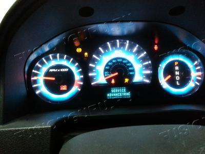

Добрый всем день, Живу я в Америке недавно преобрел форд фьюжен 2011 года, тут механики разводят руками а я с электо рулем не когда не сталкивался. он был биты немного в морду, собрал всю морду завел все работает нормально, вот пару проблем которы ну не как не могу разобрать в чем дело, Само главное не работает руль вообще не чего не происходит, горит лампа АБС и Показывает что подят ручник, ну и подушка и ремень, предохранителе все проверил все в норме пробовал другой ЭГУР поставить тоже самое, ошибки с OBD U131, U0121, B10DA, B1193 Ну и то что подушка на руле стрельнула, ошибки он не симрает не в какую

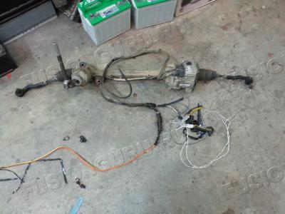

Вот это старая рулевая рейка

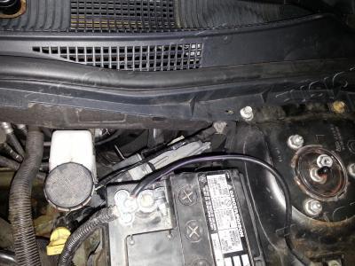

Рейка чисто "электро". И привод не на колонке. opex12, фоту под капотом покаж, а? Мозги машины у батареи, со стороны замятого крыла слева?

Если это мандявка, то мозги за аккумулятором.

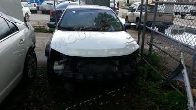

Ударчик хороший. Слева прилетело и рейке могло достаться.
А вот жгуты мне не нравятся. Что-то на силовом странная конструкция напоминающая предохранитель. Но це русско-китайский, откель он в америке?
Система ЭУР. Гидры тут нету. Но такой конструктив вижу впервые. Мдя.

Комп да под батарейкой
От рейки идут 7 проводов плюс минус, 2 провада на компьютер 2 провода на abs и один я пока не нашел куда он идет может на руль.
До компьютера удара не было там все целое, Рейки у меня 2, одна из них 100% рабочая но не та не другая не работает на нем, это мистика какаето.

Провода не кто и не трогал их при ударе не повредило, завтра буду пытаться еще раз все прозванивать. эта рейка каторая на фотке с другой машины с донора, я просто смотрел по ней куда какой провод идет у меня все запчасти от нее остались. На рейку идет питание я проверял.
