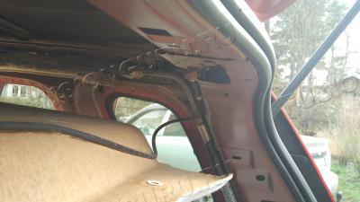

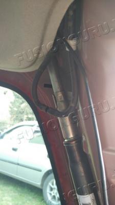

Вот примерно то, где проходит и где стыкуется шланг.
Т.е. если это в соединении, то мокнуть начнет справа сзади у потолка или же потечет в 5ю дверь. А так, шланг идет по передней левой стойке, далее слева по потолку, далее поворот направо и там уже стыкуются шланги на форсунку и тот что от бачка. Не помню уже можно ли до этого стыка добраться через плафон 3го стоп сигнала, но вроде можно увидеть. Удачных поисков.

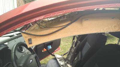

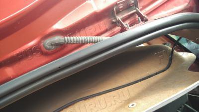

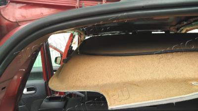

Esira, чтобы не трогать потолок, я бы первым делом все же снял обшивку задней двери. Там снял шланг с форсунки и с помощью помощника/помощницы попробовал полить. Только аккуратно, чтобы дворником не ударить никого/ничего. Ну и не облиться :) В Питере не настолько жарко, чтобы водными процедурами увлекаться. Если из шланга все ок будет, тогда чистить/ковырять форсунку, могла и намертво забиться, а если нет, то возможно шланг до гофры уже будет проверен, и тогда идти уже дальше от форсунки в сторону бачка. Также, если получится, перед разборкой обшивки 5ой двери можно залезть и проверить, а вообще из насоса то вода идет, если снять шланг у бачка. Так сказать зайти с другой стороны :) Может это даже логичнее будет. Вон, как-то уже Каспер подсказывал, перебросить шланги местами и полить на стекло переднее таким образом. Но тут кому как удобно.
Еще немного фото тогно, где идет шланг и как он приклеен к крыше. Кстати если нет шторок безопасности, то сняв резинки-уплотнители с двери, можно увидеть, если где порван и течет водичка. Но сначала убедиться что насос качает и то что форсунка не забита и то что шланг не слетел т.к. насос качал а форсунка была забита и соскочило/порвалось где :)
Вот, кстати в правой резинке шланг пришедший по левому краю и проходит, а слева в резинке провода. Конструктора решили шланг пусть лучше удлиннят, чем провода :D Видимо электрики и думали о сопротивлении проводки с увеличением длинны, а не о том, что чем длиннее шланг тем прокачивать веселее и больше жижи замерзнет ;)
но пусть они лучше не пригодятся, ибо сняв крышу можно потом долго мучатся ставя ручки. Я пока так толком их и не закрепил, там как будто бы одноразовое крепление. Будет тепло - займусь, а так - лучше бы их не трогать.
