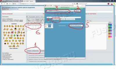

чтобы загружать изображения более 512 kb необходимо нажать на "добавить изображение"(1), в новом окне нажать обзор(2), там выбрать необходимый файл(3), затем загрузить(4), после загрузки, фото будет иметь что - то типа "своего адреса" его нужно скопировать(5) и вставить в окно с сообщением(6)
ps.да простят меня модераторы, за то, что я оффтопом занимаюсь))))))

меганачкар писал(а):чтобы загружать изображения более 512 kb необходимо нажать на "добавить изображение"(1), в новом окне нажать обзор(2), там выбрать необходимый файл(3), затем загрузить(4), после загрузки, фото будет иметь что - то типа "своего адреса" его нужно скопировать(5) и вставить в окно с сообщением(6)
Я через телефон, там нифига такого не выскакивает, а времени сегодня нету скинуть на комп фото

здесь не видно, через что добавлен пост, в отличие от некоторых социальных сетей))))BELridVIT писал(а):Я через телефон, там нифига такого не выскакивает, а времени сегодня нету скинуть на комп фотомеганачкар писал(а):чтобы загружать изображения более 512 kb необходимо нажать на "добавить изображение"(1), в новом окне нажать обзор(2), там выбрать необходимый файл(3), затем загрузить(4), после загрузки, фото будет иметь что - то типа "своего адреса" его нужно скопировать(5) и вставить в окно с сообщением(6)
