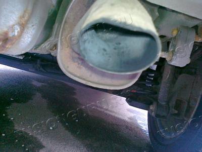

Посмотрел глушитель, сфотографировал
На всякий случай провел по внутренней стенке пальцем - немного черного нагара, как сажа. Смывается водой. Ничего масляного не наблюдается.
Дыма сизого при работе двигателя из глушителя нет. Также выворачивал крышку горловины для залива масла, дыма нет. Также вытаскивал щуп пр работе двигателя, дыма из трубы также нет.
Продолжаю наблюдать.

ChuckD писал(а):Посмотрел глушитель, сфотографировал
100% масло убежало не через глушак отличный вид у выхлопной.
Если бы в таких объёмах убежало след оставляло масленый хотябы в то время пока катализатор не нагрелся.
